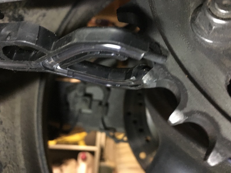

mieux qu'à l'arrière car la chaine n'arrêtait pas d'arracher la mèche...

J'ai acheté le scottoiler de Maitrekanter, qui l'avait monté de manière à déposer l'huile au niveau de la couronne.
Jojo, tu as monté le tiens comment?

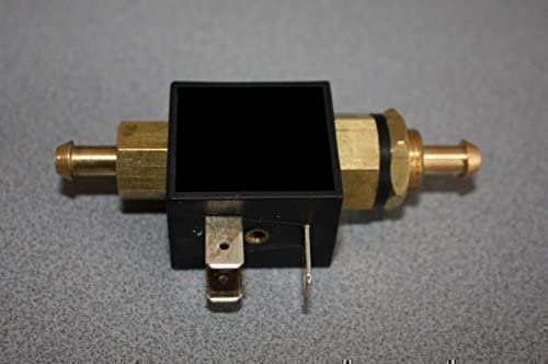

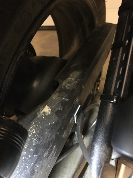

- Pepere01
- Nouveau membre
J'ai récupéré un robinet en 3 voies pas trouvé en 2 voies et je fais des essais. Apparemment ca fonctionne bien a voir si le tuyau tient le coup avec l'huile.
Cette image est caché pour les invités.
Veuillez vous connecter ou vous enregistrer pour la consulter.
Le remplissage se fait sans que ca coule 1 goutte.
Le plus dur est de mettre les tuyaux sur le robinet mais avec chauffe et gabarit j'ai réussi et je mettrai de la colle en renfort.
