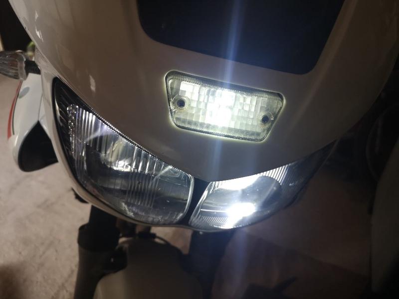

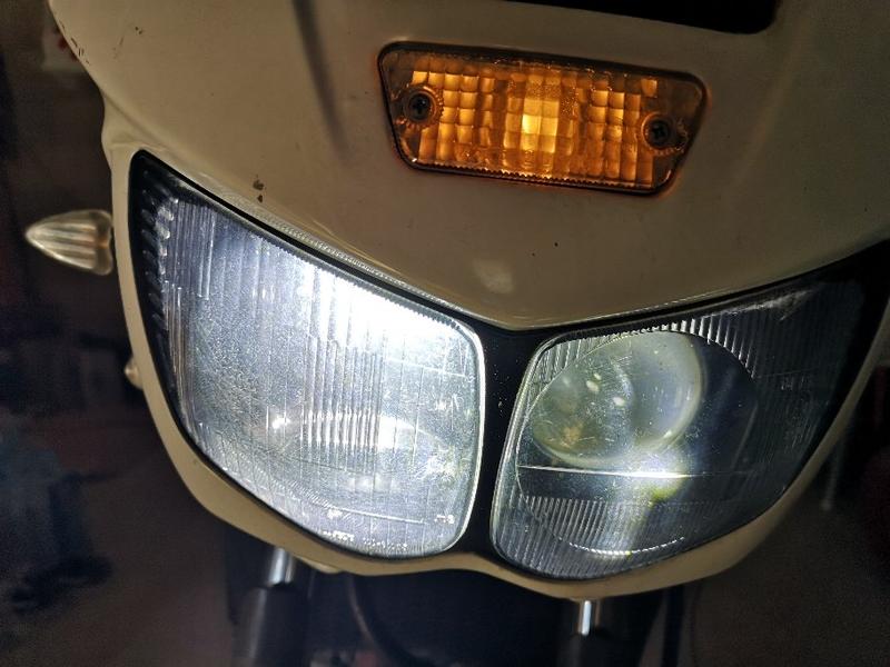

J'ai également reçu les ampoules LED, montage ce soir si j'ai le temps
